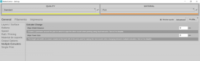

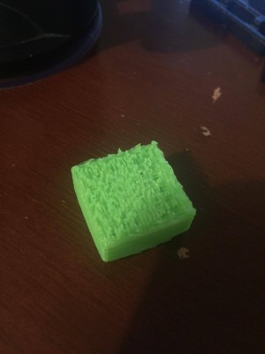

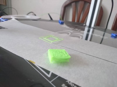

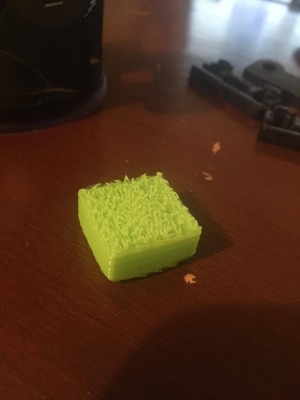

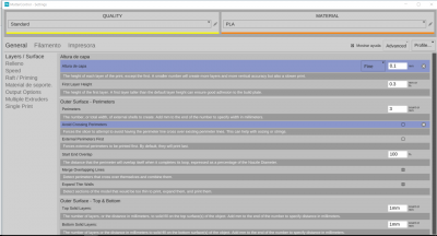

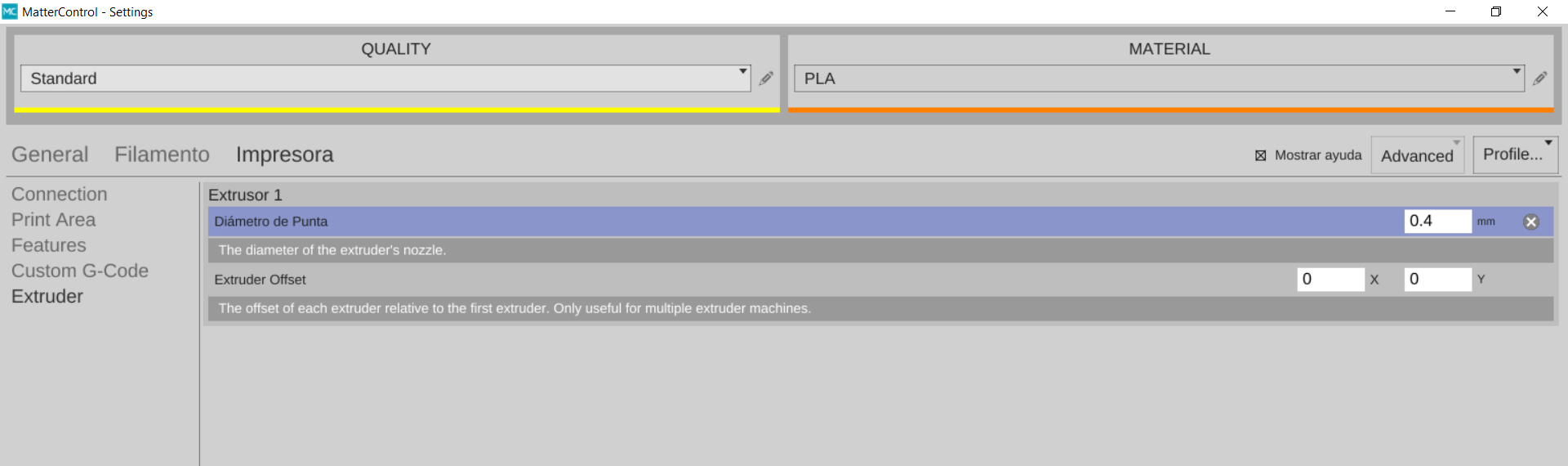

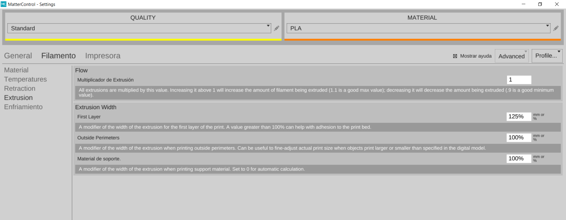

HOLA AMIGOS , miren quise imprimir por primera vez con el programa mattercontrol pero mi cubo de calibración sale con las tapas de arriba y abajo muy delgadas , sera que me falta configurar algo mas , estoy utilizando una boquilla de acero de 0.4mm ya la cambien agregue mas valores en el multiplicador del extrusor pero me sale peor me podrian ayudar ? adjunto las fotos de las impresiones :( :o

Hola, como primer paso yo colocaría el pico de bronce. Es mucho mejor conductor que el de acero inox. Este ultimo unicamente lo utilizaría con filamentos abrasivos.
De todas formas, para poder aconsejarte mejor, deberías brindarnos más información técnica.

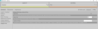

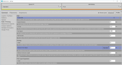

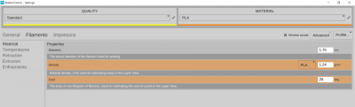

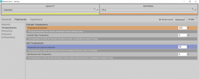

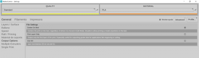

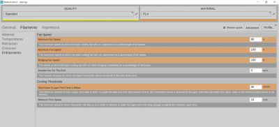

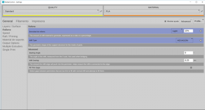

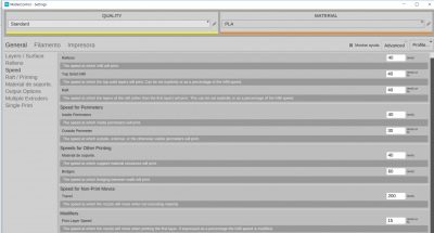

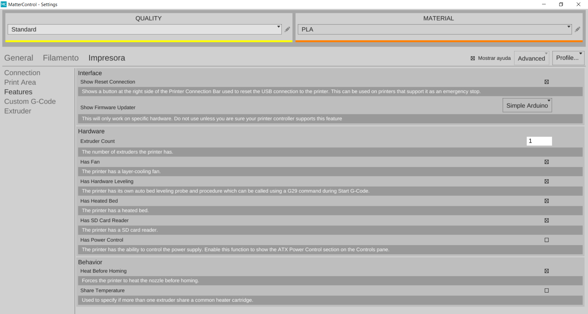

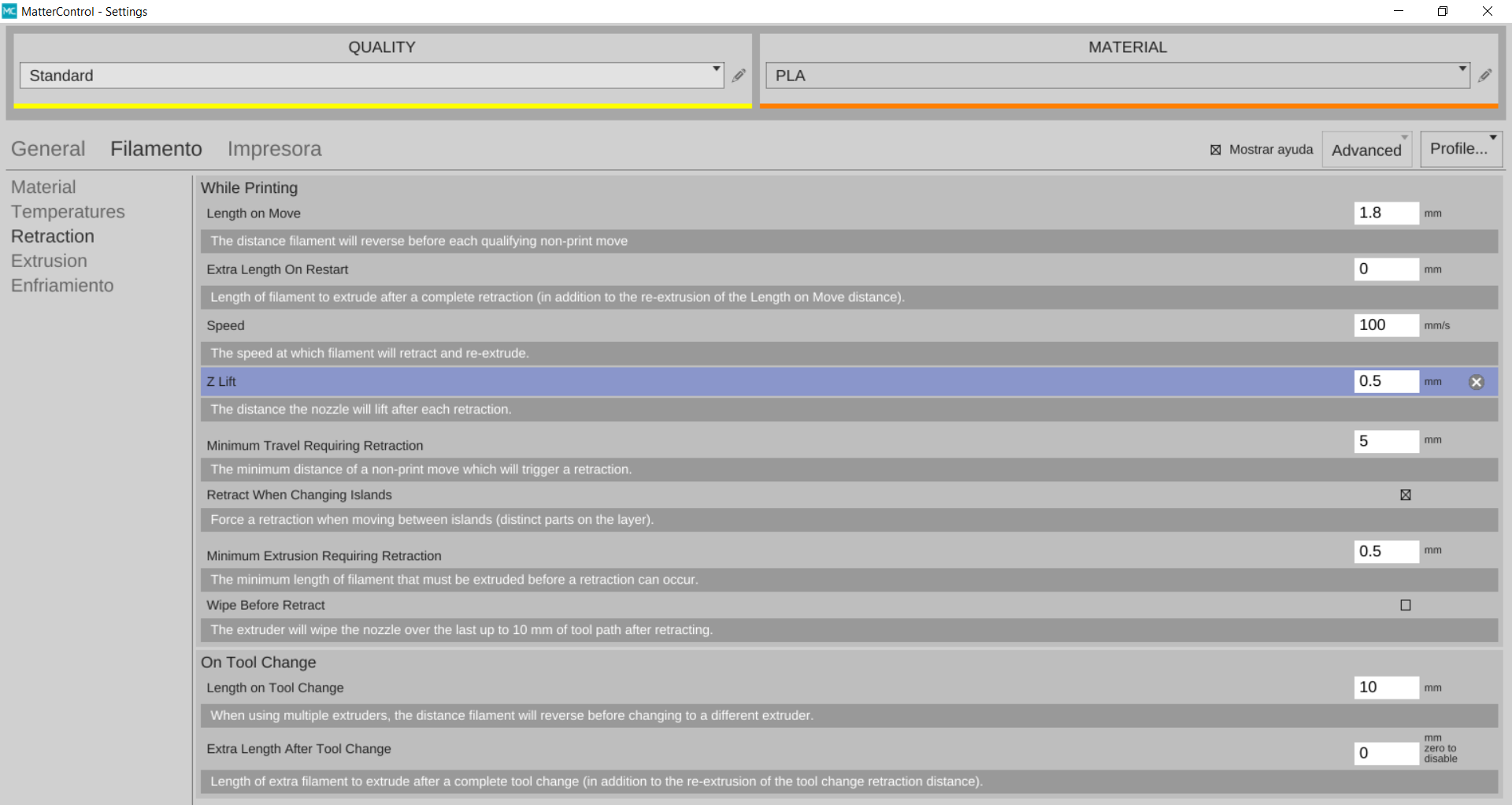

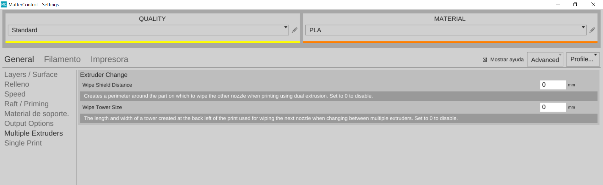

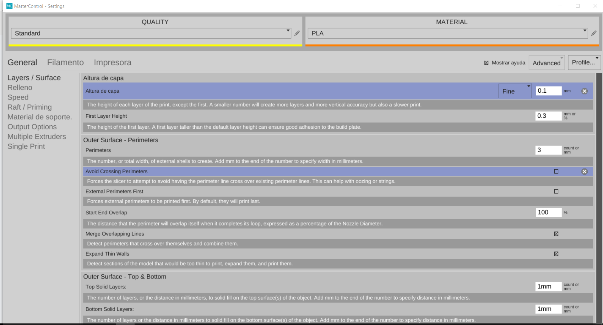

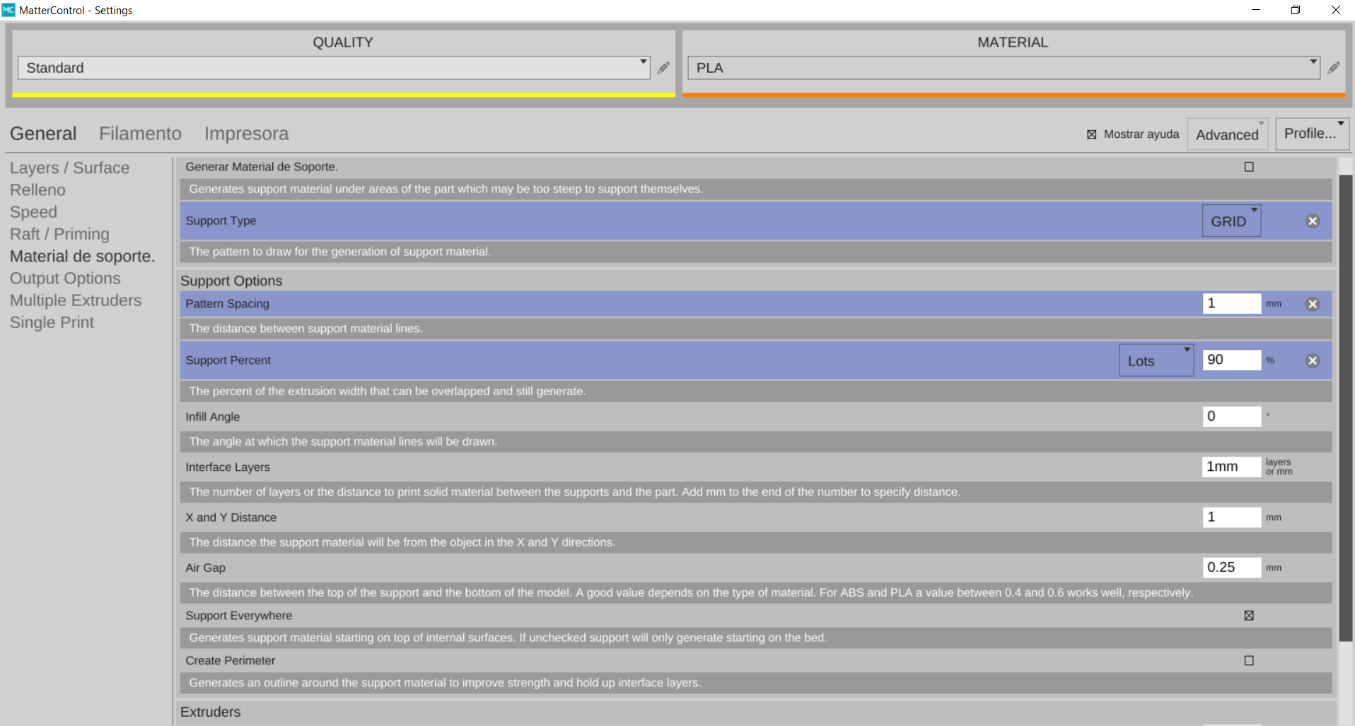

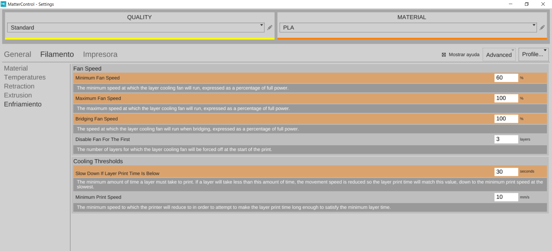

Muchas gracias por su ayuda adjuntare las pantallas de todos los parámetros , y quisiera que me ayuden para poder utilizar la boquilla de acero de 0.4mm y no estarla cambiando siempre , o bueno si no existe solución la cambiare. :|

Las velocidades de impresion las veo bien, el problema es que me parecen demasiado rapidas para esa altura de capa.
Fijate como va con esas velocidades pero a una altura de capa de 0.2mm o 0.25mm
Los retracts creo que estan un poco rapidos, de 100mm/s los bajaria a 25mm/s
Fijate de imprimir algo cambiando solo esas dos cosas y comentanos que tal fue.
